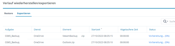

Ich teste das gerade mal, auch ca. 1 TB Daten. So sieht es derzeit aus. Ich melde mich nachher nochmals.
Wie sieht die Auslastung deiner RS aus? Bei mir ist es dauerhaft auf über 60%. Da scheint also gut Last drauf zu kommen.

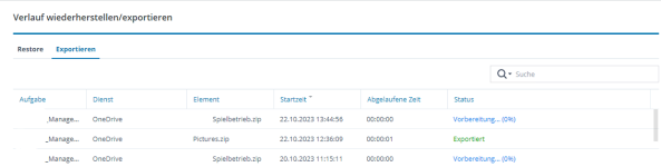

Die Auslastung liegt bei 77% also irgendwas passiert schon. Bei mir sieht der Export so aus.
