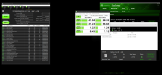

Könntest Du die Platte einmal an einen Rechner hängen, die SMART-Werte ermitteln und hier posten?

Vllt scheint doch etwas am Kabel oder an der Platte zu sein.
Ich muss mal schauen, ob ich ein zweites Kabel mit dem Anschluss habe. Glaube jedoch nicht :(

Die SMART-Werte sind leider sehr klein, da wäre eine eigene Grafik gut gewesen. Aber wenn ich mir das richtig zusammenreime, sind die Werte ok. Die CDM-Werte sind allerdings ziemlich mau für die Platte.

Das ist definitiv eine SMR HDD.
