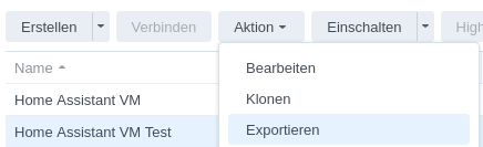

Bei den VMs habe ich bereits gelesen, dass von diesen 'nur' Snapshots exportiert werden können. Auch hier die Frage: wie sichere ich hier ggf. die Einstellungen den Virtual Machine Managers?
Nö Du kannst auch die kompl. VM als *.ova-Datei erstellen/exportieren.
und das per Script dann ggf. auch noch automatisieren. Siehe auch das VM-Script von @plang.pl
