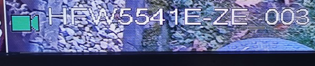

Die Livebilder aller Kameras werden über HDMI auf dem TV wiedergegeben. In der linken unteren Ecke lasse ich mir den Kameranamen (z.B. HFW5541E-ZE_xxx) anzeigen. Nur bei der zuletzt installierten Kamera wird neben dem Namen ein grünes Kamerasymbol eingeblendet, d.h. die Kamera zeichnet ständig auf.
Ich möchte, das dieses Kamera genau wie meine anderen beiden HFW5541 nur dann aufzeichnet, wenn ein IVS-Ereignis stattfindet. Das funktioniert bei allen anderen Kameras ohne Probleme.

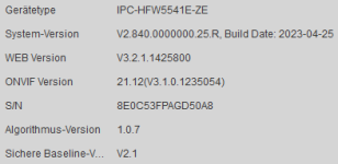

Ich muss noch dazu sagen, das ich nur bei dieser Kamera ein Firmware-Update gemacht habe. Die Firmware stammt direkt von der Dahua-Seite.
Aber ich kann mir nicht vorstellen (bzw. hoffe nicht), das das der Grund ist.
Hier die Angaben zur Firmware:
Hat von euch jemand vielleicht eine Idee für mich? Bin dankbar für jeden Hinweis....

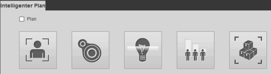

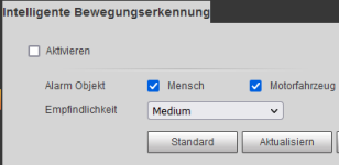

ich habe wie folgt deaktiviert:
MD/SMD, Videomanipulation und Szenenänderung waren und sind nicht aktiviert
IVS aus
Intelligenter Plan aus
IVS-Regeln aus
Das grüne Kamerasymbol bleibt weiterhin in der Anzeige:

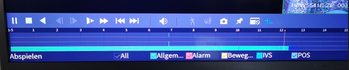

Und die Kamera (unterste Zeile, Kanal D4) hat als einzige dauerhaft aufgezeichnet und zeichnet auch ncoh weiterhin auf:
Ist also mysteriös....
VG Peter
EDIT: Vielleicht noch als Hinweis...
Das grüne Kamerasymbol wird nur auf der "Startseite" des NVR angezeigt. Die Anzeige am TV ist in vier Teile (ähnlich Koordinatensystem) geteilt, für jede Kamera ein Teil.
Ich habe mich am NVR angemeldet und sehe das Menü. Wenn ich auf die große Schaltfläche "Suchen" klicke und mir danach das letzte Bild (mit der grünen Zeile) gezeigt wird, sehe ich nur das Bild des Kanals 4 (sozusagen "Quadrant rechts unten"), da nur für diese Kamera eine Aufzeichnung vorliegt. Dort gibt es kein grünes Kamerasymbol...

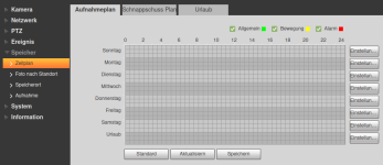

Man/Ich kann auf dem Screenshot nicht wirklich die Farbe des Balkens erkennen. Das sieht mir aber nach Allgemein aus. D.h. Du müsstest dafür alle Einstellungen (unter Storage/Speicher) überprüfen. Wie gesagt sowohl bei der Kamera selber als auch bei dem NVR.
Kurzwelle
21. Nov 2022
85
10
... ist richtig, die Zeile ist grün, also "Allgemein"

Also da schauen was dort eingestellt ist:

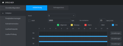

Also das Symbol taucht auf, weil du eine alte Firmware auf deinem Rekorder verwendest! Bitte mal updaten. In den neueren Versionen gibt's dass nicht mehr.
Die Aufzeichnung (Dauer, Motion, ivs) wird hier eingestellt.
Grün = Dauer
Blau = ivs
Gelb = Motion Detection
Die Aufzeichnungen werden am NVR eingestellt, nicht an der Kamera!

Im Recorder war am Kanal 4 noch "Allgemein" für alle Wochentage von 00:00 bis 24:00 Uhr drin. An das habe ich natürlich nicht gedacht, ich habe immer nur bei den Kameras hin und hergesucht.
Problem gelöst, ich danke Dir herzlichst !!!
