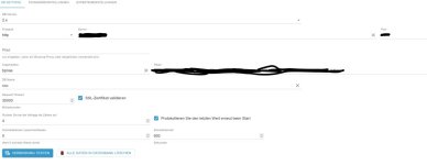

Hey bekomme immer die Fehlermeldung: i/o timeout error reading buckets
Habe die beiden Container: Grafana und Influxdb in ein eigenes Bridge Netzwerk gelegt.
Habe in Influxdb als "Query Language":"Flux" gewählt, habe auch die Organisation, den Token und die Database (Default Bucket)
korrekt hinterlegt.
Eigener Port 1234 ist auf Port 8086 der influxdb umgeleitet
Bei Url hab ich schon alles versucht: http://localhost:1234 oder http://ip-der-synology:1234
oder http://von-dem-eigenen-Bridge-netzwerkes-zugewiesenen-ip-adresse-fuer-influxdb:1234
Mit keinem bekomme ich den Kontakt.
Woran kann es noch liegen?
Beide Container laufen korrekt!
