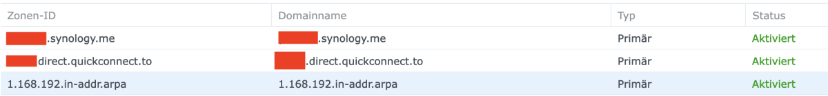

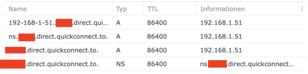

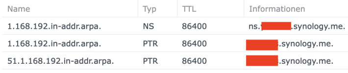

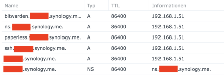

Ich habe diese Woche einen neuen Router von meinem Anbieter erhalten. Leider musste ich herausfinden, dass dieser kein NAT Loopback unterstützt, weshalb ich nun den DNS Server auf der NAS eingerichtet habe, um dieses Problem zu umgehen.
Das Verhalten war, dass wenn ich intern auf die Quickconnect oder DDNS Adresse meiner NAS zugegriffen habe, entweder ein Timeout kam, oder ich auf die Routerseite umgeleitet wurde. Von extern funktioniert alles ganz normal wie bisher.
Ich habe dies für Quickconnect & DDNS eingerichtet. Es funktioniert nun von PCs, jedoch zickt mein iPhone noch einbisschen herum..

Ich bin aktuell etwas überfragt ehrlichgesagt. Habt ihr da noch Tipps oder Erfahrungen? Angehängt habe ich noch meine DNS Einstellungen.

In den iPhone Settings ist aber für alle von Dir genannten Apps der Zugriff im eigenen Netzwerk erlaubt? Das muß für jede App einzeln bestätigt werden.
Hier z. B. für Drive gezeigt:
zotac94
23. Mai 2023
46
16
Oh man, so einfach kanns sein! An das habe ich natürlich nicht gedacht. Stundenlanges probieren und dann ist die Lösung so nah. Jetzt klappts problemlos. Danke dir vielmals! Eventuell hilft es ja jemand anderem noch in Zukunft :).
