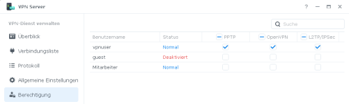

Wichtig ist hier in der VPN Einstellungsmaske der DS214 auch, den Benutzer, der sich per VPN anmelden soll, unter Berechtigung auch für OpenVPN zu berechtigen (beim Installieren wird das wohl für alle gesetzt, sollte man aber überprüfen)!

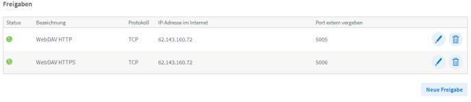

Aber erst muss noch in der FritzBox der Port weitergeleitet werden zum NAS (DS214), dazu wechselt man in die FritzBox und geht in die Freigaben. Falls man noch keine Freigabe für die DS214 eingerichtet hat, klickt man 'Gerät für Freigaben hinzufügen', wenn man schon welche hat, schaut es zB so aus (hier bereits mit der 1194 Weiterleitung:
Falls man also schon Freigaben zur DS214 hat, klickt man auf den Bleistift und fügt sie hinzu mit Klick auf 'Neue Freigabe':
So füllt man das aus und 'OK' und 'Übernehmen'. Jetzt ist die neue Freigabe (Port 1194 Forwarding) fertig.

Ich wollte noch was ergänzen, nämlich einen Screenshot von der OpenVPN Berechtigung in der DS, aber die Bearbeitungszeit ist abgelaufen (120 Minuten), daher jetzt hier:
