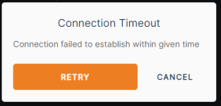

Ich habe Probleme bei meinem OpenVPN Split-Tunnel. Der Full-Tunnel funktioniert einwandfrei.
Aber bei dem Split-Tunnel bekomme ich die Fehlermeldung: Connection Timeout, Connection failed to establish within given time.
Wie kann ich dieses Problem lösen?

Alex1234sdfwer
08. Okt 2023
Ich habe leider wieder eine Fehlermeldung erhalten. Siehe Anhang.
Ich habe es auch nochmal mit meiner eigenen IP-Adresse und der DDNS-Adresse probiert, aber es hat beides bei Spilt-Tunnel nicht geklappt. DDNS klappt aber bei Full-Tunnel.
Du meinst bei 192.168.1.0 kommt die IP-Adresse der NAS im Heimnetz oder? Das habe ich so eingetragen. Kann es daran liegen, wie meine Firewall konfiguriert ist?
Ich habe bei meinem Internetprovider angerufen und ich habe sowohl eine IPv4 als auch eine IPv6 Adresse, aber dynamische. Deswegen würde ich gerne schaffen, dass es mit der DDNS-Adresse funktioniert.
