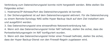

Hallo zusammen
Aktuell macht ein Freund von mir ein Backup auf mein NAS übers Internet. Nun wollte ich noch einen zweiten onboarden. Ich habe eine eigene Domäne (kein Synology DDNS oder Quickconnect) und einen Custom Port fürs DSM. Komischerweise kann er sich nicht verbinden. Über den Browser mit dem Custom Port kommt er jedoch normal auf die Anmeldeseite.
Laut Synology müsste der Port 5001 seit DSM 7.2 trotzdem geöffnet werden, da die erste Authentifizierung über diesen Port läuft. Also habe ich nun vorsichtshalber 5000, 5001, 6281 und meinen Customport sowohl in der lokalen Firewall freigegeben, als auch im Router zur Synology geforwarded.
Die Settings sind 1:1 dieselben, welche bei meinem Freund eingerichtet sind, welcher bereits bei mir täglich erfolgreich backupped - Als Servername meine Domain, Übertragungsverschlüsselung Ein und als Port 6281. Trotzdem kommt jedesmal das angehängte Fenster.
Hat jemand eine Idee, an was es sonst noch liegen könnte?
edit: Wohl das gleiche Problem wie die Leute hier, aber leider haben sie auch keine Lösung:
https://community.synology.com/enu/forum/1/post/161671

Hast du ein ECC oder RSA Zertifikat auf der DS?
Steht was im Protokoll-Center? Wenn nicht, kannst du mal die Logs von Hyper Backup via ssh prüfen: /var/log/synolog/synobackup.log bei dir und die /var/log/synolog/synobackup_server.log beim Kumpel.
Reaktionen: zotac94
zotac94
23. Mai 2023
46
16
Es ist ein LetsEncrypt Zertifikat. Da steht RSA/ECC. Im Protokollcenter steht leider nichts. Leider steht auch weder im synobackup, noch im synobackup_server Log etwas.

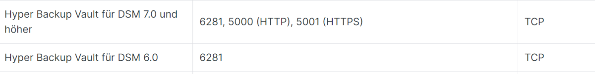

Das ist ja echt blöd, scheint aber ab DSM7 so zu sein (s. hier)
