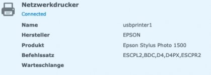

Ich kriege meinen am USB-Port angeschlossenen, betagten Drucker nicht zum Laufen.
Im Drucker-Manager wird der Drucker mit „Connected“ angezeigt.
Bereits beim Testdruck versagt die Angelegenheit. Nichts bewegt sich. Allerdings erhalte ich beim Konfigurieren die Meldung "Treiberliste konnte nicht von Synology abgerufen werden. Überprüfen Sie Ihre Internetverbindung." – Ich habe perfekte Internetverbindung.

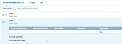

Damit bin ich deutlich überfordert. Ich verwende die DS lediglich zum Streamen von Filmen und Serien via AppleTV auf den Fernseher. Mit anderen Optionen, die eine DS bietet, hatte ich bisher nichts am Hut. Vlt. könntest Du mich da etwas näher heranführen? Die Firewall habe ich deaktiviert. Hier das Netzwerk-Fenster:

Der "bevorzugte" DNS ist i.d.R. dein Router. (Also mutmaßlich ebenfalls 192.168.1.1)
Du kannst natürlich auch einen öffentlichen DNS hinterlegen, z.B. 1.1.1.1 (Cloudflare) oder 8.8.8.8 (Google)
Nur damit ich es auch richtig Verstanden habe, du hast den USB Drucker an einen USB Port deiner Synology angesteckt?
Falls ja, es wird nicht gehen.
Synology unterstützt keine USB Geräte mehr. Daher wird auch die Liste nicht (mehr) geladen.
Abgesehen davon war der Epson Stylus Photo 1500 nie auf der Synology Treiberliste, ebenso wurden nur Synology Modelle bis Serie 17 (deine ist Serie 20) unterstützt.

vor Jahren hab ich mal einen USB-Drucker an die DS angeschlossen
Mit Windows habe ich den Drucker installiert, d.h. Treiber für Windows installiert
Drucker habe ich mit \IP der DS\usbprinter1 als "Netzwerkdrucker" verbunden (oder so ähnlich :unsure: )
Nachdem der Drucker insofern bei Dir erkannt wird als usbprinter1 könnte/sollte es so funktionieren, wäre zum Testen ...
Das stimmt hinsichtlich DSM 7. Die Screenshots von ryma sehen aber nach DSM 6.x aus. Zumindest decken diese sich nicht mit der Programmmaske meiner DSM 7-Installation. Hier gibt es also durchaus eine Wahrscheinlichkeit, dass es (noch) funktioniert. Unabhängig davon, würde ich ansonsten die Einrichtung über Wifi präferieren, damit es perspektivisch funktioniert.
Mein Epson ET-4750 ist jedenfalls mit der DS sauber verbunden.

Wie von @Ulfhednir angeraten, habe ich Ende letzter Woche ein Ticket erstellt und heute die Antwort erhalten, die da lautet:
"Leider wird der USB-Drucker seit DSM 6.2 nicht mehr unterstützt".
