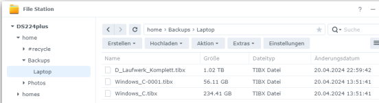

Ich habe mir vor kurzem ein DS224+ gekauft und 2 x 12TB Platten mit RAID 1 eingesetzt. Nun habe ich gestern meinen Laptop mit Acronis gesichert und dabei ist auf dem nas eine ca 1TB große tibx Datei gelandet. Seitdem sehe ich eine ständige Auslastung auf dem nas:
Synology Drive Server läuft seit gestern mit 25-30% CPU Auslastung und auf der HDD ca 10MB/s lesen/schreiben. Das komische ist, das gestern abend noch 1,4TB Speicher belegt waren. Mittlerweile sind es 1,6TB obwohl ich keine neuen Daten aufgeschoben habe. Was passiert bei der Indizierung einer so großen Datei? Warum braucht das so viel Ressourcen und erhöht den belegten Speicher? Ich hatte mal die Indizierung pausiert und dann war wieder Ruhe und der Speicher ist auf 1,4TB zurück gegangen. Nachdem ich das wieder gestartet hab, steigt der belegte Speicher wieder. Ist das Verhalten normal?
Noch eine kleine Ergänzung, nicht dass es evtl etwas damit zu tun hat:
In der ersten Sicherung die ich erstellt hatte war versehentlich noch ein weiteres Laufwerk vom Laptop ausgewählt. Habe dann im Acronis die Einstellung geändert, die tibx Datei auf dem NAS gelöscht, den Papierkorb geleert und die Sicherung erneut an der selben Stelle abgelegt.

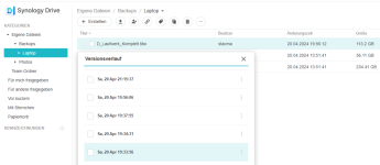

Ich habe das mal geprüft und dabei folgendes gesehen:
Ich habe für Backups keine explizite Versionierung eingeschaltet, dann wird das wahrscheinlich von oben übernommen worden zu sein. Das liegt auch in keinem Team-Ordner, habe keine eingerichtet (oder wird "Eigene Dateien" gleich behandelt?) Beim Screenshot ist was von 113GB zu sehen, das stimmt absolut nicht, sind knapp über 1TB. Ich werde dann mal schauen wie ich die Versionierung für den Ordner abgestellt bekomme oder sonst muss ich das mal an eine andere Stellt verschieben. Ist mein erstes NAS, daher ist es etwas viel was da auf einmal auf einen zukommt, man kann einfach zu viel einstellen ;)

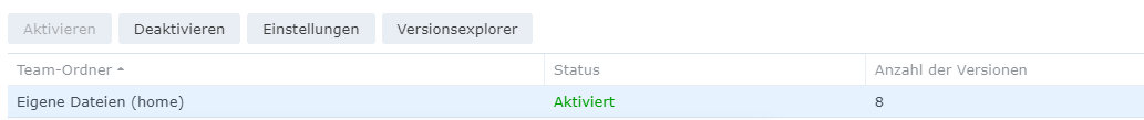

"Eigene Dateien" in Drive ist m.W. "home". Was ist in der Drive Admin Konsole bei Versionierung dafür eingestellt?

Du hast recht, habe das grad gesehen:
Ich habe mal die Versionierung ausgeschaltet, einen neuen freigegeben Ordner "Backups" angelegt, meine tibx Dateien dorthin verschoben und dann die Versionierung für home wieder eingeschaltet. Nun hat sich das NAS wieder beruhigt und hat keine Dauerlast mehr drauf. Vielen Dank :)
