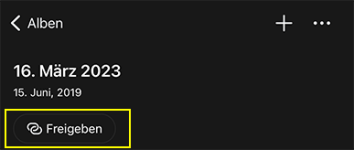

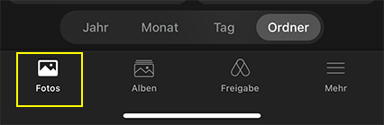

Befindest du dich unter "Fotos" und möchtest einen darin befindlichen Ordner freigeben?
Wenn ja, ist dies nicht direkt möglich einen Ordner freizugeben.
Mann muss zunächst ein Album erstellen um dies anschließend freizugeben.
Im Anschluss kann das Album geöffnet werden und es erscheint der Button zur Freigabe.

OK, Danke erstmal, aber das war früher besser. Schade, dass dies jetzt anders ist. Da ich mehr als 500 Bilder habe (500 ist die Grenze) ist das doch sehr schade alles mehrfach vorzuhalten.
Mache das eben mit dem PC.
