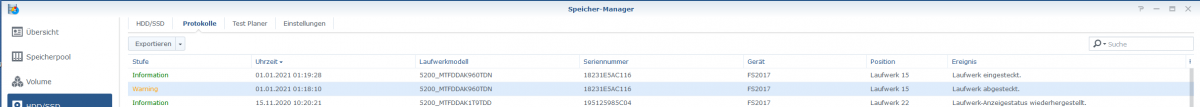

unsere FS2017 macht sein August immer wieder seltsame Effekte. Wir haben bereits mehrfach erlebt, dass eine Disk rot aufgeleuchtet ist, die in der Management Software allerdings weiterhin als lauffähig angezeigt wurde. Nur durch einen Neustart konnte der Status wieder zurückgesetzt werden. Nun wurde zusätzlich am 1.1. Nachts eine Disk als detached angezeigt, eine Minute später allerdings wieder als attached. Es war niemand vor Ort, eine tatsächliche physikalische Manipulation kann daher ausgeschlossen werden.
Habt ihr schon etwas Ähnliches erlebt? Kann es sich um einen Hardwaredefekt handeln?

Nein, sind nicht die gleichen Disks. Wir hatten bereits eine Disk getauscht. Diese hatte allerdings im direkten Test keine SMART Fehler.
