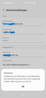

Folgendes. Ich bin gestern von ener DS218+ auf eine DS918+ migriert. Per Festplattenmigration Einstellungen per Hyper Backup gesichert und zurück gespielt. War auch weitestgehend unbromplametisch und funktioniert auch alles wieder - bis auf den externen Zugriff auf die Mail Station via Roundcube. Habe mal einen Screenshot drangehängt.

- Siehe Screenshot
DDNS wurde gestestet und zeigt normal Ports wurden übernommen. Ich schätze es ist irgend eine Einstellung aber ich komme partout nicht drauf. Zumal ich nichts geändert habe. Danke für Eure Hilfe :)

Keiner eine Idee? Normalerweise greift das Smartphone, bzw. dessen Mail Programm auf die Mail Station zu. Aus irgend einem Grunde klappt das nicht mehr. Liegt also meine Vermtung nach an der Station. Nur wo, ich habe echt keine Idee mehr.

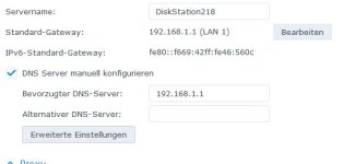

Hänge mal 2 Screenshots dran. Die interne IP hat sich eigentlich nicht verändert. Und ich greife ja via ddns drauf zu.

Ports sind soweit ich das überblicken kann alle offen und das ist die interne IP der Station

1. Musst du schauen ob die IP von deiner DS stimmt bzw die MAC ADresse, das sieht man auf deinen Bildern gar nicht
