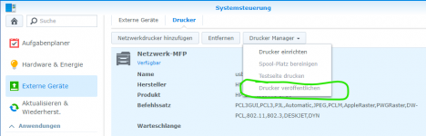

Vielleicht könnt ihr mit den Screenshots der Einstellungen etwas anfangen?
Viele Grüße
Dirk

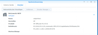

Betrachte Drucker und Scanner als 2 verschiedene Geräte, die aber die gleiche Netzwerkadresse haben.
Da der hp8715 ein Netzwerkdrucker ist, brauchst Du ihn per DSM auch nicht in "Externe Geräte" zuordnen und freigeben - alle Endgeräte in Deinem (W)LAN können ja sowieso schon auf den Drucker zugreifen und drucken, oder? Müsste so sein, auch ohne dass die Diskstation da ein Wörtchen mitreden müsste. Raus damit!
