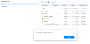

Der Ordner #snapshot wird im filemanager nicht angezeigt.
Die Einstellungen im freigegebenen Ordner und in Snapshot Replikaktion habe ich entsprechend vorgenommen.
Ohne Erfolg.
Siehe Anlagen
Vielleicht könnt ihr helfen.

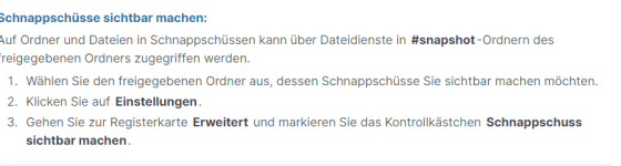

2: lt. knowledge Center kann auf Ordner und Dateien in Schnappschüssen über Dateidienste in #snapshot-Ordnern des freigegebenen Ordners zugegriffen werden.
  • Wählen Sie den freigegebenen Ordner aus, dessen Schnappschüsse Sie sichtbar machen möchten.
  • Klicken Sie auf Einstellungen.
  • Gehen Sie zur Registerkarte Erweitert und markieren Sie das Kontrollkästchen Schnappschuss sichtbar machen.
  • Dieses unter 3 genannte Kontrollkästchen finde ich leider nicht.

Weil dieses Kontrollkästchen auch wie gesagt in der Snapshot Replication auftaucht und nicht in der Systemsteuerung

Ich gehe auf Snapshot Replikation/ Wiederherstellung/Wiederherstellen/durchsuchen eines Snapshots dann wird angezeigt "Zielordner nicht vorhanden"
Ich schliesse daraus das #snapshot nicht gefunden wird.
oder liege ich falsch?

Da bist aber kein admin - sonst würdest du den Ordner "homes" sehen
