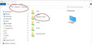

Im Windows Explorer unter Netzwerk > Synology sehe ich meine bisherigen Ordner wie home, homes, Fotos und den "Gesichtert"-Ordner.

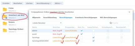

Das Problem ist nach wie vor, dass wenn ich unter Berechtigungen bei "Synology" unter "Vorschau" "Lesen/Schreiben" und bei admin und guest "Kein Zugriff" einstelle, ich den Ordner "Gesichert" im Windows-Explorer einfach so öffnen kann, d.h. ohne Passwort.
Und wenn ich die Berechtigung rausnehme, kann ich den Ordner überhaupt nicht öffnen, es steht dann im Fenster "Netzwerkanmeldeinformationen eingeben "Der Zugriff wird verweigert".

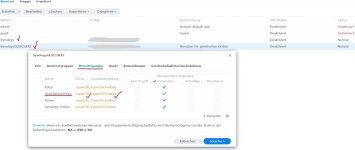

Ja, bin ausschließlich im LAN, und als Benutzer "Synology" und mittlerweile auch zum Testen einen neuen Benutzer angelegt als "SynologyGESICHERT"
  1. hat persönlich oder über Gruppenrechte Zugriff auf den Ordner (Ordner-Eigenschaften)?
Ja, die Berechtigungen sind vorhanden:

Ja, alle Ordner sind sichtbar:

Auch Dir ein Dankschön für die Antwort. Ich habe so eine Gruppe eingerichtet und Berechtigungen vergeben.
Auch hier ist das Problem, dass ich den "Gesichert mit Key"-Ordner direkt ohne PW öffen kann, ich will aber eine Lösung, wo man den Ordner nur mit PW öffnen kann.

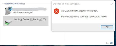

Schlecht: Ich habe jetzt auch mit Passwort keinen Zugriff mehr ;)
D.h. wenn ich im Explorer unter Netzwerkadressen "mein Synology", also \\Synology Z:, anklicke und Benutzername + PW eingebe, dann kommt die Fehlermeldung "Auf \\Synology kann nicht zugegriffen werden". Oder es kommt "Auf Z:\ kann nicht zugegrifefn werden. Der Benutzername oder das Kennwort ist falsch".
Wie gesagt kann ich mich aber mit den gleichen Anmeldedaten über quickconnect problemlos anmelden, die Daten stimmen also.
Wenn ich in der Anmeldeinformationsverwaltung den Eintrag (für die Netzwerkadresse \\Synology) mit denselben Login-Daten wieder hinzufüge, habe ich wieder problemlos (ohne Passworteingabe) Zugriff.
Aber das Ziel wäre ja gewesen den Eintrag nicht in der Anmeldeinformationsverwaltung zu haben, damit man sich nur mit PW einloggen kann.
Ich verstehe nicht, warum die Anmeldedaten über die Anmeldeinformationsverwaltung akzeptiert werden, ansonsten aber nicht.
Du musst neben dem Server auch immer ein Share mit angeben, wenn du ein Netzlaufwerk unter einem Laufwerksbuchstaben bereitstellen willst.
@synfor ist ein freigegebener Ordner nicht ein Share?
Unter Netzwerkadressen ist der freigegebene Ordner "Synology Ordner" angegeben, unter Netzwerk landet man auf der "Hauptebene" mit allen Ordnern.
Ja genau das ist am Ende das gleiche
Okay, dann verstehe ich aber nicht, warum die Anmeldung zwar funktioniert, wenn ich die Daten in den Windows-Anmeldeinformationen gespeichert habe, nicht aber aber, wenn dieselben Daten manuell für den Zugriff eigegeben werden.
