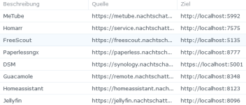

Verwende doch einfach einen Reverse Proxy auf der 1. DS für den Zugriff auf Dienste der 2. DS
Nachtschatten
12. Sep 2024
Das hört sich gut an, habe mehrere Reverse Proxys für Anwendungen am Laufen. Wie richte es denn z.B. für das 2 NAS ein?
Bei den Anwendungen sind ja verschiedene Ports die ich im Reverse Proxy angebe.

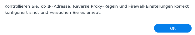

Ist das eine Synology DNS?
was kommt denn für eine Fehlermeldung?

empfehle ebenfalls Reverse Proxy, habe ich selbst so in Verwendung. richte dir ein 2. DDNS ein, und in NAS 1 trägst du im Reverse Proxy einfach diese ein und leitest diese Anfragen dannen NAS 2 weiter
Nachtschatten
12. Sep 2024
Das klingt schon ganz gut, hättest Du ein Beispiel Bild wie das eingetragen werden müsste?
Müsste der Localhost dann durch 2 DDNS ersetzt werden?

Ok, soweit verstanden ;) Wenn ich das so mache verlinkt er mich auf die Webstation vom Nas 1 :D Muss ich die zweite DDNS im 2 oder 1 Nas mit einfügen? Wenn ich den Port hinter der Proxy Reverse Domain eingebe verlinkt er mich richtig, aber ohne Sicherung
14.076
3.896
488
Welcher 2. DDNS? Du brauchst nur einen. Hinter dem RP geht's intern weiter. Solltest du auf der Webstation landen, erfüllt deine URL die Bedingungen für den RP-Eintrag nicht.

Oh man, der Fehler lag bei mir. Ich hatte schon einen RP auf mein 1 Nas gelegt, den habe ich jetzt gelöscht und mit dem neuen konfiguriert. Jetzt läuft alles. Vielen Dank euch allen und guten Rutsch ins neue Jahr
