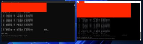

Hallo Zusammen,
ich bin hier schon lange stiller Mitleser, bräuchte aber heute mal direkte Unterstützung.
Ich habe ein 10 GbE Netzwerk, welches auch die Übertragungsgeschwindigkeit ungefähr erreicht, Leitung ist recht lang, aber die Übertragungsgeschwindigkeit beim Zugriff auf ein Netzlaufwerk nicht erreicht wird. Siehe iperf Screenshot, dieser lief zwischen meinem PC und dem NAS.
Netzwerk sollte ja in Ordnung sein, ich habe nur UniFi Produkte im Einsatz und das NAS RS1619xs+ hat eine RAID 5 Konfiguration mit 4 Seagate Ironwulf pro 14 TB und 1TB NVMe cache…
Ist der Flaschenhals das Volume? 500 MB/s sollten doch drin sein, oder nicht?
Danke für eure Hilfe,
Florian.

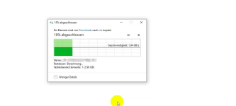

Florian45
28. Jul 2022
Hallo, danke für eure netten Beiträge.
Der pc hat 10 G on board verbaut, Asus ROG Extrem irgendwas..., Treiber sind aktuell. Die SSD im pc ist eine NVMe Samsung 980 pro auf dem schnellsten m.2 Steckplatz verbaut, 4 lanes glaub ich. Also der pc sollte das leisten können.
Vom pc geht es mit einem CAT 8.1 in den flex XG, von dem mit einem CAT 8.1 in die Dose, die geht ca. 30m in den Serverraum, mit CAT6A auf das CAT6A Patchfeld, von da mit CAT 8.1 auf einen US-XG-6POE, der ist mit SFP+ an einen USW-16-POE verbunden, und der hängt wieder mit SFP+ an der UDM. Die RS ist mit CAT8.1 an dem US-XG-6POE angeschlossen. Die Switche sind laut UDM alle mit 10 G verbunden und werden auch so erkannt, Jumboframes sind überall aktiviert.
Laut iperf passt das so ja auch alles.
Auf dem Screenshot habe ich eine Videodatei (eine Datei, kein zip oder sowas) mit 12 GB kopiert.
Danke,
Florian
