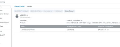

Was genau wird in der Systemsteuerung unter externe Geräte angezeigt, wenn die externe Platte angeschlossen ist? Welches Dateisystem wird auf der externen Platte verwendet?
Dazu bitte mit angeschlossener USB-HDD einen Screenshot posten.

Öhm, gibt's da noch eine USB-Platte an der DS? Auch das "Sicherung läuft ..." verwirrt mich.

Ja es gibt eine 2. Platte (2TB) an dem zweiten USB 3.0 Port hinten. Und richtig, die macht gerade eine Datensicherung. Aber das Problem mit der 12TB Platte war auch schon bevor die Sicherung gestartet hat.

Der Screenshot ist unvollständig. Spielt aber keine Rolle, wenn die externe Platte erst gar nicht erkannt wird.
