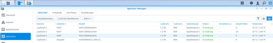

Ich habe seit 2019 eine DSJ418j. Wurde mir alles eingerichtet als RAID 5.
Eine Platte beginnt eine steigende anzahl an fehlerhaften Sektoren zu melden und die NAS sagt ich soll die Platte tauschen. Es ist eine Seagate ST8000NE0021-2EN112 7,3 TB HDD und 3 HGST HUH728080ALE604 7,3 TB HDD verbaut. Fehler hat eine der HGST Platten.
Ich bin überrascht das diese Platten noch so teur sind. Gibt es irgendwelch ealternativen, zb würde driese hier passen?: Toshiba Enterprise Capacity MG08-D ADA 8TB, 24/7, 512e / 3.5" / SATA 6Gb/s
Dann noch die Frage: könnte ich auch eine 16TB Platte zu den anderen 7,3 TB Platten stecken ohne dass man etwas neu kofigurieren muss? Weil die sind kaum teurer,

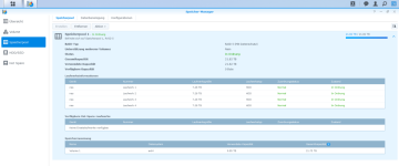

@ctrlaltdelete, was passiert mit dem Rest ?
Ich hab den Rechner mal bedient und ab einer 4ten mit 10TB wird nicht nutzbarer Bereich angezeigt. Bei einer 8er nicht. Je größer die 4te HDD je mehr nicht nutzbarer entsteht.

Kannst du mit HDDs größerer Kapazität mischen, kein Problem. Kapazität im RAID5 ist erst voll verfügbar, wenn alle Platte gegen die höhere Größe getauscht wurden.
