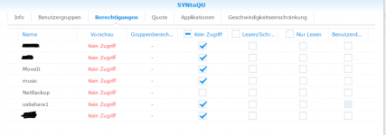

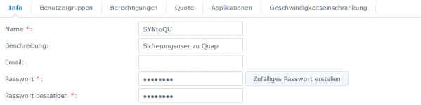

@Fatal Error So ist es an meinen Syno und der Qnap eingerichtet.
Ich sichere auch 1 mal pro Woche auf die Qnap. Klappt 1a.
Vorarbeiten Syno:
1.) User anlegen
2.) Berechtigungnen anpassen
Vorarbeiten Qnap:
1.) Rsycn aktivieren und mit den eingerichteten User von der Syno befüllen.
2.) Backupordner auf dem Qnap erstellen.
Backupjob auf Syno einrichten

Fatal Error
26. Dez 2020
Danke das hilft schon ein wenig, bin aber nicht ganz zufrieden :) ich möchte das so haben dass dann auf der Backup NAS die Ordnerstruktur genauso ist wie auf der aktiven NAS ist, damit ich im Bedarfsfall nur die Backup NAS einschalten muss und meine Freigaben im Windows (mit der IP des Backup NAS) neu verbinden müsste. Ist sowas möglich?
