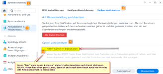

Dann kann jeder der sich das DS "schnappt" sich selbst zum Admin machen und auf einem fremden NAS alles machen/anschauen?
Nein, wenn du die richtige Einstellung im DSM gewählt hast nicht. Wähl die Option "Admin Passwort behalten auch bei Reset":
ABER WARNUNG!
Du musst halt abschätzen wie hoch dein Risiko ist, das jemand deine private Synology durch Einbruch physikalisch an sich bringt, den Reset durchführt um sich deine privaten Daten anzusehen.
Zumindest bei mir würde sich der Aufwand nicht lohnen, Fotos von diversen Familienfeiern, Urlauben und den Kids. Ich weiß nicht welchen Wert das für Personen ausserhalb der Familie von Wert wäre?
Ich rate lieber die Option inaktiv zu lassen so dass bei Reset der Admin und sein Kennwort zurückgesetzt wird, es kommt häufiger vor das dies der Fall ist, als das Synology entwendet werden :)
Du kannst sonst mit dem manuellen Reset das admin Kennwort nicht mehr zurücksetzen!
