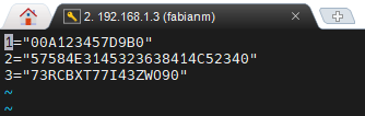

Also habe jetzt einen 64GB Transcend USB Stick reingemacht, da läuft das alles normal. Auch wenn die dritte ID in der guidmap auch wieder komisch aussieht (siehe Anhang). Was mich wundert, die 4TB Seagate HDD war vor der Neuinstallation auch an der DS718, allerdings waren da max. 2 USB HDD angeschlossen. Auch unter der DSM 7.1-42661...

zeigt der Stick immer noch diese merkwürdige ID wenn er mal als usb1 wird?
