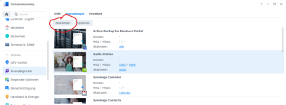

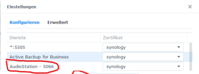

Hier am Beispiel von AudioStation ganz kurz gezeigt (DSM7, so wie das auf deinem Screenshot aussieht):
1.) Anmeldeportal
2.) Sicherheit -> Zertifikat -> Einstellungen (hier sollte nun die Anwendung mit dem separierten Port auftauchen):

DMHas
24. Okt 2014
127
24
@plang.pl : Vielen Dank für das Beispiel! Das funktioniert prächtig.
