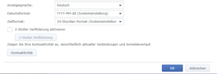

1) Man kann die 2-Faktoren Authentifizierung NICHT MEHR rückgängig machen, obwohl man den Haken in der Systemsteuerung ja einfach wieder wegnehmen kann. Nur ändert das nichts, und ich werde trotzdem bei jedem Login nach den Code gefragt.
Das selbe Problem, dass ich die 2 Wege Authentifizierung nicht deaktivieren konnte hatte ich auch. Habe dann im Netz gelesen das man noch in den Persönlichen Einstellungen zusätzlich den Haken raus nehmen muss. Seitdem klappt es wieder nur mit dem Benutzerpasswort.

DSM > Hauptmenü > Systemsteuerung > Benutzer > Register "Erweitert" > ganz hinunterscrollen zu 2 FA und die Einstellung setzen > mit "Übernehmen" rechts unten bestätigen.
2. Wenn im Punkt 1 der Admin die 2 FA auf "KANN" gesetzt hat, also in Punkt 1. kein "Zwang" vorgegeben wurde durch den Admin, dann kann jeder User selber frei wählen ob er die 2 FA nutzen will oder nicht.
Wenn der Admin in Punkt 1 also keine Option gesetzt hat, kann der User die 2 FA für sich frei wählen:
DSM > ganz rechts oben im Menü auf "Optionen" (= das Kopf-Icon zwischen Sprechblase und Lupe) klicken > Persönlich > Register "Konto".
Hier den Haken setzen auf 2-Stufen Verifzierung > 2-Stufen Verifzierung anklicken und den Assistenten folgen.
Jeweils mit OK rechts unten bestätigen.
Sollte der Haken "inaktiv" also hellgrau sein, dann hat der Admin, wie in Punkt 1. beschrieben die 2 FA zwingend vorgeschrieben! Der User MUSS dann die 2 FA nutzen und kann daher den Haken nicht abwählen, so lange bis der Admin in 1. den "Zwang" wieder aufhebt.

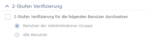

Danke, habe ich mittlerweile schon gefunden. Was ich aber nicht sehe, ist die Möglichkeit, 2FA auf „kann“ zu setzen. Es geht nur an oder aus.

@Jens H Die Option "kann" ist standardmäßig aktiviert. Das kann man nicht abschalten. Aber man kann 2FA erzwingen oder nicht.
Also wenn die 2FA erzwungen wird, müssen die User/Admins die 2FA verwenden. Wenn hier das Häkchen nicht gesetzt ist, kann jeder User selbst frei entscheiden ob er 2FA verwenden möchte.

Ah jetzt hab ich’s. Wenn ich es auf der Admin Ebene deaktiviere, kann es jeder User unter „persönlich“ trotzdem anwählen. Danke!
