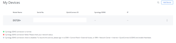

Hi weyon - wenn ich in mein Syn-Account einsteige habe ich zwar verschiedene Optionen aber die beziehen sich nur auf den Online-Account und nicht auf meine Syn. Meine Syn wird mir aber auch nicht als Online angezeigt:

Kannst du dich nicht direkt mit IP Adresse auf dem Nas einloggen? Dann wird das nämlich angezeigt. Hier auf Mobilgerät verloren tippen. Sofern Mailadresse funktioniert (auch Kennwort noch davon passt) sollte das funktionieren.
