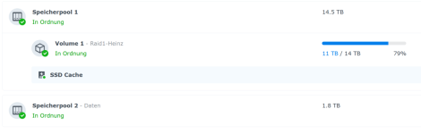

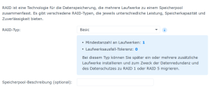

Hoffentlich kannst du damit was anfanger. Ich habs tatsächlich geschafft die Platte als Basic zu erstellen. Hab aber keinen Zugriff drauf....

Na das sieht doch schonmal gut aus. Vielleicht musst du auf der einzelnen Platte auch noch ein Volume erstellen im Speichermanager.
