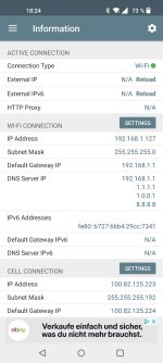

Ich betreibe nen kleine PiZero mit PiHole (oder auch Adguard Home). Mir ist in den letzten Tag aufgefallen das mein Privathandy (Oneplus 8t) kaum noch Wserbung blockt.
Heute hatte ich Zeit und mir ist irgendwann aufgefallen das bei mir IMMER 8.8.8.8 als DNS eingetragen ist. Egal ob mit oder ohne PiHole. Selbst wenn ich die maximale Menge an DNS Einträge manuel am Handy mache steht 8.8.8.8 drunter. Selbst wenn ich Cloudflare als DSN im Router eintrage steht 8.8.8.8 drunter. Das im Screen ist DHCP und es wird nur Cloudflare weitergegeben. Total wild.
Alle anderen Geräte (PC, Ipad, Samsung S21, Nord 2 mit Android 11, Oneplus 7 mit Android 11) haben das nicht.

192.168.1.1 ist welches Gerät in deinem Netzwerk genau? Und hat dieses Gerät in seinen Menüs einen DNS Server definiert, falls ja welchen genau?

192.168.1.1 - Syno 2600AC
192.168.1.2 - PiHole
192.168.1.11 - Android 12 Handy. DNS ist 192.168.1.2 aber auch mit 192.168.1.1 änder sich an der 8.8.8.8 nichts.

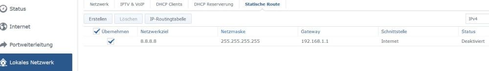

Ich glaub ich habs aber gerade selbst hin bekommen. Keines meiner Geräte nutzt derzeit 8.8.8.8. Ich hab tatsächlich keine Vorurteile oder so, das ist jetzt schlicht so.
Nö, nicht auf deinen screenshot vom handy welches du gezeigt hast, da steht DNS 192.168.1.1 und das was dort auch immer als DNS definiert wurde kommt zum Zug. Noch mal auf dem handy wo du den screenshot gezeigt hast.
OK, mir gings primär um den DNS 8.8.8.8 der automatisch angelegt wird. Ich sitze hier seit Stunden und bin erst vor kurzem drauf gekommen.
Der Syno hat dem Handy zwischenzeitlich (da ich die Wland gelöscht hatte) neue IPs gegeben da ich die Wland gelöscht hatte und die dynamische Mac wieder gekommen ist.
Im Anhang das Setup im Router, kein PiHole. DNS wird weiter gegeben. Also kommt 192.168.1.1 an und die Cloudflares. Auf dem Handy kommt noch 8.8.8.8 dazu
Bei meinem android erfolgt diese Einstellung hier:
Einstellungen > Verbindungen > WLAN > Zeile WLAN mind 5 sek lang antippen > Aktuelles Netzwerk verbunden > SSID Name > rechts das graue Zahnrad antippen > runterscrollen zu "Erweitert" > IP Einstellungen > Statisch > hier definiere ich DNS 1 und DNS 2, wobei DNS 1 mein Gateway ist, DNS 2 war früher 8.8.8.8 das kann ich hier nach belieben ändern > rechts unten mit Speichern den neuen DNS 2 bestätigen, direkt im Menü am handy.
Möglicherweise kommt auch bei dir von dort der Eintrag 8.8.8.8 für dieses handy her.

Ich weiß, das sieht bei mir ähnlich aus. Belege ich Eintrag 1 und Eintrag 2 mit Cloudflare (oder sonstigem) erscheint als dritter Eintrag 8.8.8.8 - ohne mein Zutun oder das ich es ändern könnte. Siehe Anhang, da kann ich auch Müll eintragen. 8.8.8.8 greift ^^

Du kannst also nur versuchen den DNS zu blocken oder ins leere laufen zu lassen. Was ist denn jetzt daran so schwer zu versthen. Leider kenn ich dein Routermenü nicht und kann dir nichts dazu sagen. Du solltest aber suchen ob du jeden Gerät ein unterschiedliches Profil zuweisen kannst, Wenn das nicht kannst du nur noch eine Route einrichten.
https://www.synology-forum.de/threa...-pi-hole-deaktiviert-wird.120995/post-1002582
letzteres muss auch auf deinen Router funktionieren.
