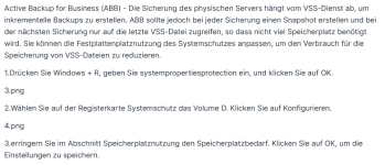

Hallo
wir sichern jede Nacht einen kompletten physischen Server (Windows Server 2019) mit AB4B auf eine DS1621+. Der Server hat Part C (150 GB) und Part D (550 GB).
Nun fiel mir auf das Part. D langsam voll läuft - obwohl "sichtbar" nur 260 GB belegt sein dürften. Über ein Speicheranalyse-Tool fiel auf, dass der versteckte Ordner "System Volume Information" über 200 GB Speicher beansprucht und dass somit fast die ganze Part. D voll ist. Offensichtlich generiert AB4B über den Volume Shadow Copy Service viele Schattenkopien die alle im Ordner "System Volume Information" liegen.
So gut ich AB4B zunächst auch fand - jetzt stellt sich mir schon die Frage was ist der Nutzen einer Backup-Software wenn Sie mit jedem Backup einen Teil der gesicherten Daten auf der Quelle ablegt !!?? Muss ich das so hinnehmen ? Diese Schattenkopien zu löschen (um Speicherplatz zurückzugewinnen) macht wohl keinen Sinn weil dann eine eventuelles Recovery nicht mehr funktioniert ...!? Da bleibt ja dann nur Speichererweiterung auf dem Server übrig.....
