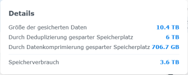

bei mir zeigt ABB eine Datengräße von 3,6 TB an, das Verzeichniss ist allerdings 4,7 GB groß.
Ist das bei euch auch so, dass dass Verzeichniss so vile größer ist als ie Datenmenge?

Bei mir zeigt das ABB-Verzeichnis eine Größe von 17 TB obgleich ich nur 10.5 TB im NAS Platz habe :-) Mglw. wird die tatsächliche Dateigröße der gesicherten Dateien (also der Quelldaten) angezeigt. Eventuell auch noch die Versionen addiert, obgleich sie ja nicht unbedingt größer werden müssen, wenn sich bei der Quelle nichts ändert. Ist aber schon komisch.
Das "Problem" ist im ABfB-Share der Ordner ActiveBackupData. Da liegen gewissermassen virtuell die ganzen Sicherungen. Die eigentlich Daten liegen in @ActiveBackup.
Mit "du" sieht das dann so aus:
root@GalacticaNAS091:/volume1/ABfB# du -s -h ActiveBackupData/
4.6T    ActiveBackupData/
root@GalacticaNAS091:/volume1/ABfB# du -s -h \@ActiveBackup/
313G    @ActiveBackup/
Das letztere ist dann auch die Größe, die man ABfB selber angezeigt bekommt:
So siehr das bei mir aus, Speicherverbrauch 3,6 TB, aber das Data Verzeichniss ist 4,65 TB groß. Also rund 1 TB größer als das was angezeigt wird.
Ich denke mal, die unterschiedlichen Verhältnisse zu den echten Daten hängt auch davon ab, wieviele Versionen man vom Backup speichert...
