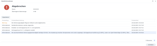

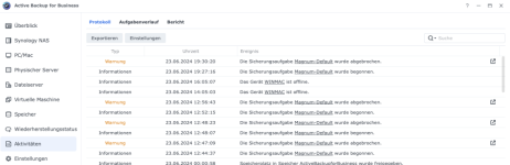

Hier der Snapshot vom Protokoll. Oder gibt es noch was anderes?
Hab jetzt eben noch die Protokolldetails gesehen, dort steht dann schon der Punkt "Geräteinformationen werden abgerufen". Auf dem Windows Agent fehlt der Punkt. Ab dann geht nichts mehr, ich habe wieder manuell abgebrochen.

Schau mal bitte im zweiten Screenshot, was er da mit der Auslagerungsdatei (vermute ich mal) anmeckert. „Magnum-Default“ ist das Backup für Windows 10?

"Magnum-Default" ist die Sicherung für Windows 10. Ich habe die Sicherung selber abgebrochen (muss ich jedesmal, es passiert dann nichts mehr).
Hab mal den Text erweitert, ist nur Standardinfo..
