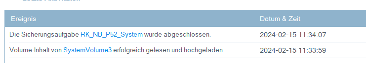

Moin,
ich sichere von drei Rechnern jeweils das System.
Ausgelöst werden soll die Sicherung mit dem Ereignis "Start". Zeitinterwall 1 Tag.
Ich habe nun gedacht, ich starte den Rechner und nach einer Stunde Laufzeit startet die Sicherung. Macht es aber nicht.
Habe ich das falsch verstanden? Start bedeutet doch Rechnerstart oder?
Gruß Ralf

Das würde bedeuten meine Rechner müssten ja bei jedem Start gesichert werden, machen sie aber nicht obwohl der Rechner täglich startet. Letzte Sicherung siehe Bild...

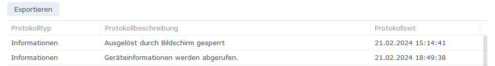

ja schon. Ich teste auch noch ein bisschen, wie ich das bei Laptops konfigureire. Die werden eher weniger neu gestartet sondern nur zugeklappt. Ich dachte die Funktion" wenn Bildschirm gesperrt" zieht dann evtl, aber das funktioniert leider auch nicht richtig. Da sid dann auch 3 Stunden dazwischen, in denen nix passiert
