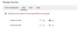

Anbei auch mal Screenshots von Oberflächen, die hierfür nützlich sein könnten.
Screenshots reiche ich nach

andy210779
24. Jun 2024
Zuerst sind Bilder von o2 Homespot zu sehen. Danach von VPN Router.
Ich danke Euch im Voraus für Eure Hilfe.

Laut Synology soll ich so vorgehen:
Base on the provided log. NAS IP is: 192.168.8.129 There are upper device: 192.168.1.1 and 10.0.80.195 Basically, you need to: On 10.0.80.195 setup port forwarding and forward to 192.168.1.1. And on 192.168.1.1, setup port forwarding and forward to 192.168.8.129.
Beim 192.168.1.1 handelt sich es um die interne IP-Adresse vom o2 Homespot. Hier habe ich keine Ahnung wie ich diese Portweiterleitung eintragen muss, denn unter"Netzwerkanwendungen" und dann"Port Weiterleitung" dann zulässige Regeln für IPv4 Port Weiterleitung (max. 15 Einträge)", dann "Regel hinzufügen" werde nur Fensterfelder angezeigt, mit denen ich wenig anfangen kann, wie "Dienst", "Computer", "Portbereich", "Protokol" und "Zielport". Und dann gibt es ja noch die Unterscheidung zwischen IPv4 und IPv6. Zudem besitze ich durch netpublic eine öffentliche IP und wie das in dem Zusammenhang steht, weiß ich auch nicht.
Da Synology für die Einrichtung der Portweiterleitung auf den ISP verweist, habe ich mich an o2 gewandt, doch irgendwie konnte der o2 Kundenservice im Chat
mir nicht weiterhelfen .Und was den VPN Router von GL.Inet anbelangt, das steht ja auch noch auf einem anderen Blatt, wie ich das einstellen muss.
Mein Setting ist speziell und bitte um Nachsicht für meine geringen Kenntnisse.
