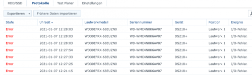

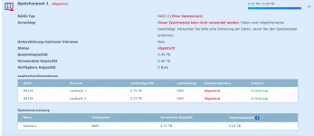

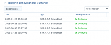

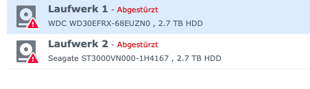

ich habe heute morgen die Meldung bekommen, dass bei meiner DS218+ der Speicherpool abgestürzt ist. Ich habe sowas zum ersten mal und werde nicht ganz schlau daraus. Vielleicht könnt ihr mir helfen und meine Fragen diesbzgl. beantworten.
Meine Konfiguration: DS218+ mit 2x 3 TB Platten nicht im Raid Verbund, Speichereiweiterung auf 10 GB
Fragen:
1. Es sieht ja so als wäre eine Platte beschädigt. Wie kann ich diese identifizieren? (Ich hatte in einem Menü ausgewählt Disk identifizieren und es sollte eine LED organge leuchten, ich habe aber an der DS nix gesehen)
2. kann man die Platte reparieren? Quasi so eine Art Check disk 'chkdsk' durchführen?
3. Sofern eine Platte kaputt und nicht mehr reparabel ist, welche Ersatzplatte würdet ihr empfehlen. Ich nutze die DS hauptsächlich für 4K Film streaming an Kodi

1. Seriennummer wird angezeigt und steht auf der HDD, weiterhin ist es die WD-Platte (siehe Screenshots)

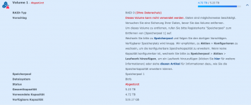

Deine Screenshots sagen da was anderes: RAID0
Sichere also sofort alles, was sich noch zu sichern lässt, falls dein Backup nicht aktuell oder gar nicht vorhanden ist. Denn mit dem Tausch der defekten Platte ist alles weg.

Die Screens zeigen doch, dass das Volume bzw. der Speicherpool angestürzt ist. Und da es, wie bereits bemerkt wurde, ein RAID0 ist, solltest du aktuell doch auch keine Daten mehr sehen können, oder etwa doch?
