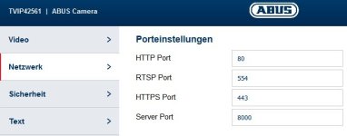

ich möchte eine Abus Dome-Kamera TVIP41561bei der Synology Surveillance Station hinzufügen. Allerdings wird diese beim Verbindungstest nicht erkannt.
Diese Kamera ist nicht in der Liste der unterstützten Kameras enthalten. Entsprechend wollte ich diese über "ONVIF" verbinden, was ja für nicht unterstütze Kameras sein soll. Allerdings gelingt es mir nicht. In 2 Shops habe ich gelesen, das Leute das hinbekommen haben, leider schreibt keiner wie...
Siehe Anhang die Netzwerkeinstellungen von Kamera und Surveillance Station. Router ist ein Fritzbox 7590.
Die Support Seite von Synology gibt 2 Tipps:
UPNP aktivieren -> habe ich
ONVIF in der Kamera aktivieren-> dazu habe ich keine Einstellung in der KAmera gefunden?
Habt Ihr einen Tipp was ich noch probieren kann?
