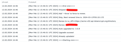

Das steht doch im Log, wie lange er die Erneuerung noch überspringt. Der interne Task für die Verlängerung läuft täglich, tut i.d.R. aber nichts.
Im Log steht dann "Skip, Next renewal time is: ..."

So, heute ist das Zertifikat abgelaufen und acme.sh hat es wieder mal nicht verlängert ...
Ich bekomm die Krise.
Logs:
Der lief gestern noch durch und obwohl das Zertifikat heute ablaufen würde, wurde das renew übersprungen.
Jemand eine Idee was es sein kann? Sonst mache ich ein Issue auf Github auf.

Die Frage ist, ob das Zertifikat nicht verlängert, oder nur nicht deployed wurde.
Schau mal unter \\<DS>\docker\acme\<deine Domain> von wann die .cer-Dateien sind. Ein Doppelklick zeigt dir deren Eigenschaften.
Edit: und schau auch dort mal in <Domain>.conf-Datei, ob da was zum Deploy drinsteht. Da steht m.W. erst was dazu drin, wenn mind. einmal manuell deployed wurde

Bei mir hat es auch nie automatisch verlängert. Habe das Thema bis auf weiteres abgehakt. Wenn aber jemand mal assistieren möchte, so bin ich per PN erreichbar. :)
