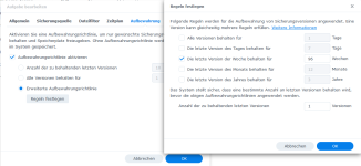

Problem: Ich habe hier eine Sicherungsaufgabe mit dieser Aufbewahrungseinstellung ...
Der Job läuft seit ungefähr 2 Jahren.
Der Job wird demnächst nicht mehr benötigt (neuer Server).
Zwecks Aufbewahrung hat man mir gesagt, dass man gerne jeweils eine Wochensicherung behalten würde.
Um das zu erreichen, würde ich die Aufbewahrung nun neu so festlegen ...
Ich würde erwarten, dass bei einem nächsten Job-Lauf Versionen entfernt würden und nur mehr eine Wochenversion behalten wird.
Habe ich das so richtig verstanden?
Danke für die Hilfe - PATRICK

So verstehe ich die Richtlinien auch. Entweder es erfolgt im eingestellten Job eine Sicherung und dann wird die älteste der 96 Wochen gelöscht, oder es erfolgt keine Sicherung und die älteste Sicherung wird gelöscht. Solange bis die aktuellste vorhandene Sicherung als letzte eben nicht gelöscht wird, da sie als letze Version behalten werden soll.
