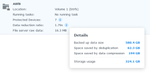

Da brauchst du quasi nichts einstellen, er macht quasi immer nur ein Vollbackup. Alles, was danach kommt, ist ein inkrementelles Backup.
Das Prinzip nennt sich deshalb auch "Incremental Forever".
Für den Restore setzt er dann, je nach dem welche Version (Datum) du nimmst, die Teile passend zusammen. Deswegen hast du quasi immer ein Vollbackup von jeder Version. Brauchst aber nur den Platz eines Vollbackups + x Inkrementellen Backups.
Außerdem sorgt noch Deduplikation und Komprierung dafür, dass weiterer Platz gespart wird. Schau dir das mal unter "Speicher" in ABfB an. Da stehen Angaben darüber.
Noch als weitere Info dazu: Von einem Device hab ich 41 Versionen, von einem 14 und vom Rest 7.
