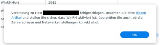

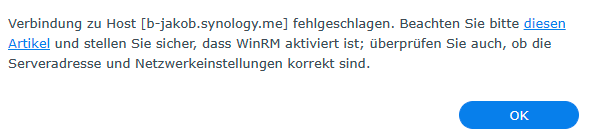

1.a.) auf der NAS ( 920+) in ABB versucht, den Hypervisor hinzuzufügen
In die roten Felder wurden die entsprechenden Werte zur NAs eingetragen ( xyz.synology.me, adminkonto, passwort). Als Server-Adresse habe ich auch mal erfolglos die Netzwerk-IP der NAS direkt eingetragen.
Meldung:

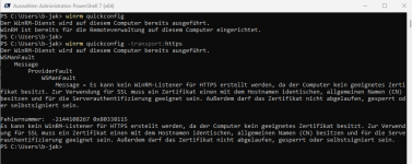

3. WinRM habe ich daraufhin als Admin über die PowerShell auf dem PC soweit gebracht, dass ich folgende Ausgaben erhalte:
Installation und Konfiguration für die Windows-Remoteverwaltung
4. Also habe ich mich mit der Zertifikatfrage beschäftigt, weiß aber jetzt nicht weiter, wie ich für den PC ein NICHT SELBSTSIGNIERTES Zertifikat erhalten kann...

Warum versuchst du wenn du dich Lokal mit dem Server verbinden willst über die Synlogy.me adresse zu gehen?
Danke für die schnelle Antwort.
Wie ich zuvor schon geschrieben habe, habe ich auch schon direkt über die Netzwerk-IP adressiert. Ohne Erfolg. Hat das mit meinem Problem zu tun ?
