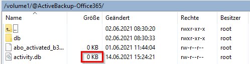

Bei Active Backup MS365 gibt es diese activity.db zwar auch, allerdings ist diese leider komplett leer:
