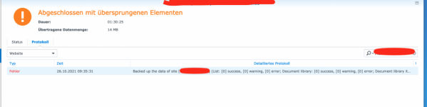

Hallo Zusammen
Ich habe das Problem das manchmal das Backup zu 100% funktioniert und an anderen Tagen fast garnicht.
Hat das jemand schonmal gesehen?
Beispiel Element des Backups:Bildschirmfoto 2021-10-26 um 13.27.37.png
Alle Elemente:
Fehlermeldung im Detail:
Zusammenfassung:
Gruess Roman

Was hast du für einen Router? Oft ist dort hinterlegt, dass einmal täglich eine Trennung der Internetverbindung erfolgt. Früher musste das bei jedem Provider gemacht werden, heute u.U. nicht mehr. Schau mal, ob du die Trennung auf eine andere Zeit einstellen kannst. Wenn nicht, ggf die Backup-Zeit ändern. Du kannst auch testen, ob du die Zwangstrennung komplett ausschalten kannst (wie z.B. bei der FritzBox). Dann musst du beobachten, ob der Internetzugang Probleme macht (falls der Provider die Zwangstrennung erfordert).

Die Zwangstrennung macht schon der Provider selbst. Dazu brauchte es nie die Hilfe durch den Router.
Dass der Router periodisch die Verbindung trennt, dient dazu der Zwangstrennung zuvorzukommen, damit einem nicht zu einem ungünstigen Zeitpunkt die Verbindung durch den Provider zwangsgetrennt wird.

Das Backup habe ich sowohl in der Nacht als auch während des Betriebs durchgeführt, jedoch ohne Unterschied.
Ich gehe nicht davon aus das es mit einem Internetunterbruch zu zun hat.
