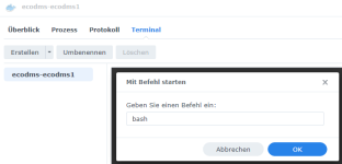

Da der EcoDMS Server jedoch in einem Docker Container läuft, ist es ein wenig schwieriger an die Konsole/Shell heranzukommen, die benötigt wird, um an den Zertifikatsspeicher heranzukommen. Das geht entweder über die Synology Docker Gui (Terminal - Erstellen - mit Befehl starten)
oder über die Docker CLI, sofern SSH im DSM eingeschaltet ist und eine Verbindung aufgebaut wurde zur Synology.
sudo docker exec -ti CONTAINERNAME /bin/bash

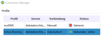

2) Den Connection Manager kriege ich leider immer noch nicht dazu, eine Verbindung mit einem LDAP Benutzer aufzubauen. ..... Vielleicht mach ich da mal ein Ticket bei EcoDMS auf .... Oder ich hab hier ein Brett vorm Kopf ....

Zu 2: Der Samba Server akzeptiert generell verschiedene Schreibweisen des Benutzers (user DN // user@domain.tld // domain\user). Es schein im Connection Manager mit dem vollen DN aber nicht zu funktionieren. Zum Laufen gebracht habe ich es erst mit der zweiten Schreibweise:
Also so funktioniert es jetzt:
Zwei Gruppen im AD eingerichtet: Eine für die EcoDMS Administratoren, eine zweite für normale Benutzer
Danach in EcoDMS folgende Konfiguration:
Das Standardpasswort des internen Standardbenutzers "ecodms" habe ich auf ein komplexes geändert. Den Benutzer plane ich nicht mehr zu verwenden im laufenden Betrieb, erhalte ihn aber als Notfallbenutzer, falls das Active Directory mal ausfallen sollte.
