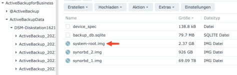

hab mir mal den Inhalt des BackupOrdner auf meinem ABB BackupNAS angesehen über die Filestation, sieht so aus als ob da tatsächlich die Systempartition mit drin ist (pfeil) und die anderen beiden .img Dateien sind mein Vol1 und Vol2, das könnte hinhauen wenn man die Dateigrößen als Orientierung her nimmt und über SSH Terminal hab ich mal diese Bezeichungen synorbd beim Auflisten des rootVerzeichnisses gesehen. Bin leider kein Unixfreak.
Die System-root.img wiederherstellen, das wärs. Würde vermutlich reichen, aber geht halt nicht.:cry:
