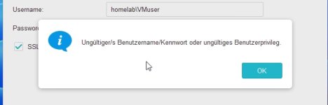

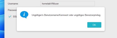

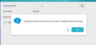

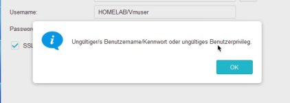

Starte ich jedoch die Software Synology Drive in der VM ist, es nicht möglich mich an zu melden:
An der Windows Firewall kann es nicht liegen, nehme ich eine "Lokalen" Synology User kann ich mich anmelden.

Dass man sich vermutlich auch mit "homelab\vmuser" oder ähnlich anmeldet im Unterschied zu lokalen Benutzern.

Mein AD Funktioniert nun Korrekt auch auf der DS ich habe das mit dem Zeitserver nochmals geregelt.
Und auch Drive funktioniert nun wie es soll:
Jedoch musste ich dort auf den Hostnamen wechseln: einfach nur DiskStation2 reichte nicht... was mich ein wenig irritiert...
