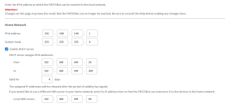

Hattest du in deiner DS die gleichen Einstellungen??? Auch in der Fritzbox? Ich verstehe das Konstrukt noch nicht. Deine Fritzbox hat SEPARATE DNS Server und dein Raspi nutzt Unbound und Adguard. Aber da kommen doch die anderen Geräte gar nicht hin, oder? Sollte in der Fritzbox als DNS Server nicht der Raspi eingetragen sein??? Wie bekommt denn dein Smartphone mit, dass es den Raspi und nicht die Fritzbox als DNS Server nutzen soll? Machst du die DNS Einstellungen dann an jedem Client extra???
Sorry, vielleicht stehe ich auch auf dem Schlauch. :unsure:
wjavixxassuj
19. Sep 2021
101
10
68
Ja, ähnliche Einstellungen wie als wenn Adguard auf der DS installiert war. Natürlich müssen IP Adressen usw. an den Raspberry Pi angepasst werden.
Ist eingetragen. Musst dir die beiden Screenshots anschauen.
Raspberry Pi ist als Lokaler DNS Server an zwei Stellen hinterlegt.
Die IP 192.169.144.69 ist die IP vom Raspberry Pi. Der Raspberry Pi ist als Lokaler DNS Server an zwei Stellen in der Fritzbox eingetragen. Ist oben in dem Screenshot zu sehen. So bekommen auch alle anderen Geräte mit, dass es den Raspberry Pi und nicht die FritzBox als DNS Server nutzen soll.
Entschuldige. Das habe ich wohl übersehen. Wie ist der Raspi ins Netz eingebunden? Per LAN oder WLAN?
wjavixxassuj
19. Sep 2021
101
10
68
Aktuell per WLAN, steht aber direkt neben dem Router, da ich an der FritzBox aktuell keine LAN Plätze mehr frei habe.
