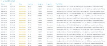

ich habe schon sehr lange das Admin Konto deaktiviert und habe mir einen neuen User mit Adminrechten angelegt.
Soweit so gut.
Die Sicherheitseinstellungen habe ich so angepasst, das nach 2x mal falschem PW innerhalb einer Minute der Account gesperrt wird für 24h.
Damit wollte ich eine massiven Angriff unterbinden.
Seit zwei Tagen versucht aber jemand mein Admin-Konto anzugreifen, denn ich habe nun 2mal die Benachrichtigung erhalten, dass das Admin-Konto gesperrt wurde, wegen falschem PW.
Wie kann es sein, dass jemand das Admin-Konto angreifen kann obwohl es deaktiviert ist?
Wie auf dem Screenshot zu sehen, versucht es da jemand ziemlich häufig. :-(
Wer kann mir helfen?
Danke euch.
Grüße

Ein Anmeldeversuch wird ja nicht verhindert, wenn das Konto deaktiviert ist.
Eine Deaktivierung sagt ja nur, dass keine Anmeldung akzeptiert wird.
Von daher gehe lieber auf die Suche, ob es wirklich nötig ist, den offenen Port mitsamt der Weiterleitung offen zu halten.

Deaktiviert heißt nur, dass die Anmeldung nicht möglich ist. Das heißt nicht, dass man es nicht versuchen kann.
Schau Mal im Forum die letzten Tage, gibt schon eine Handvoll Einträge zu dem Thema.
Keine Standard Ports ala 5001 etc. benutzen.
Überhaupt so wenig wie möglich öffnen, oder wenn möglich nur mit vormaliger VPN Verbindung und überhaupt nicht direkt.
Firewall aktivieren und Geo Block nutzen.
Regeln von oben nach unten im allow Modus (lokal für deine IPs, von extern nur bestimmte Länder und so wenig Dienste wie möglich) und die Option wenn keine greift den Zugriff verweigern.

Ich habe seit einigen Tagen das gleiche Problem. Seit dem habe ich auch Probleme lokal ins NAS zu kommen. Vielleicht, weil die Einlogversuche im Minutentakt kommen?
NSFH
09. Nov 2016
4.061
550
Da es sich um wellknown Ports handelt werden diese von Bots attakiert. Sowaas passiert laufend auch auf Ports, welche die Syno nicht meldet.
Der normale, tägliche Wahnsinn.
Abhilfe:
  • Syno Firewall Geoblocking aktivieren und nur D zulassen
  • Wer nicht auf die Portweiterleitung verzichten will alle äusseren Ports verändern auf zB 42055, intern Port 5001 lassen. Diese Ports werden zwar auch gefunden, aber nur wenn sich jemand intensiver mit der IP beschäftigt. Die normalen Scanbots kommen da nicht hin. Aber vorsicht, nicht einen beliebigen Port nehmen sondern einen aus der Gesamtliste aller Ports auswählen, dem noch keine Funktion zugewiesen wurde. Diese Übersichten findet man im Web.
