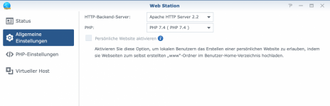

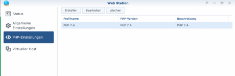

ja ich bin ein Noob was die Synology und Co angeht.
Gemeint war, dass Joomla und phpMYadmin bei der installation nicht die aktuellste php Version, obwohl diese schon installiert wurde, nutzen wollen sondern sagen es muss php 7.2 mitinstalliert werden.
Deshalb will ich das nachträglich auf php 7.4 ändern, welches ich auch schon installiert habe.
Leider funktioniert dein zweiter Schritt nicht bzw. in DMS6.2 gibt es keinen Punkt -Skript-Spracheinstellungen
Anbei die Fotos zur Webstation:
Bildschirmfoto 2021-03-10 um 12.27.16.pngBildschirmfoto 2021-03-10 um 12.27.08.pngBildschirmfoto 2021-03-10 um 12.26.59.png
und hier sieht man das phpMYAdmin trotzdem nur 7.2.29 nutzt:
Deshalb meine Frage.
Hoffe es ist jetzt ein wenig verständlicher.
VG
Andreas

Über das Paketzentrum bereitgestellte Pakete sind fest mit bestimmten PHP Versionen gelinkt. Abhilfe schafft da nur ein neues Paket. Unter der Haube gegen Synology anzuarbeiten und das zu ändern würde ich nicht empfehlen.
Dann eher eben die Software nicht über das Paketzentrum sondern direkt von der Quelle als Webanwendungen installieren. Ist dann halt nicht mit 2 Klicks erledigt.
Dann kann man aber in der Web Station den vhosts die gewünschten php Versionen zuweisen.
