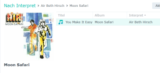

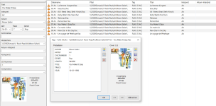

bin gerade dabei meine Audiostation aufzuräumen.
Nun habe ich ein paar Änderungen gemacht und danach die Ordner neu indizieren lassen.
Dabei wurden Änderungen nicht übernommen und waren nach indizierung immer noch falsch.
Habe dann bei der Indizierung den Ordner music erst deaktiviert - dann gelöscht.
Dann DS-Audio deaktiviert und dann deaktiviert.
Dann alles wieder neu und indizierung laufen lassen. (Ordner-Namen blieben aber gleich)
Keine Änderung Datei wird immer noch falsch angezeigt.
Im Beispiel war es der Titel von der Band Air.
Erst stand bei Tietel "You Make it Easy" Interpret "Air / Bet Hirsch" .
Habe ich bereinigt in nur "Air".
Hat nix gebracht es wird immer noch der Hirsch dazu geschrieben ... Es gibt also zwei CDs 1x Air / 1x Air Hirsch
In der Sonos-DB wird die Änderung übernommen.
Was mach ich falsch??

Haste die Datei schon mal aus dem music Ordner rausgeschoben und wieder rein?
Moin,
bis auf diesen Ordner hatte ich gestern alle neu eingelesen und den Zeitstempel neu setzen lassen.
Habe ich jetzt gemacht - nun gehts.
Danke für den Denkanstoß
Habe schon gesucht wo die Indizies gespeichert werden, wohl in einer DB ?
Hatte den Ordner music schon komplett leer gemacht und indiziert - dann die Musik wieder neu rüberkopiert - hat nix gebracht.
Die Synology Indizierung war schon immer etwas eigen
