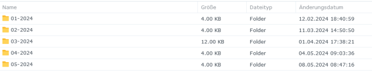

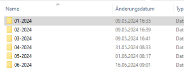

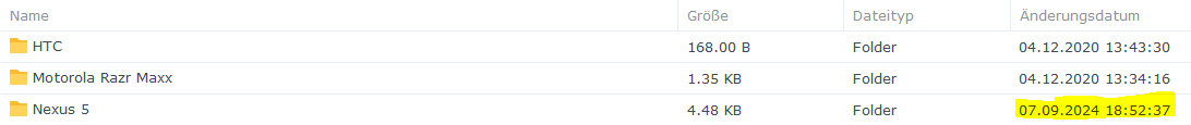

DS223 mit DSM 7.2.1-69057 Update 5, vor gut 3 Wochen hab ich meine DS116 nun vollständig ersetzt. Nun wieder ein Problem, was für mich unerklärlich ist, und (für mich) eigentlich auch absolut inakzeptabel ist.
Offenbar ändert irgendwas bei DSM die Änderungszeiten von Ordnern, ohne dass eine Änderung stattfand. Sowohl FileStation, als auch SMB/Windows. Zuerst gerade aufgefallen bei einem Ordner, bei dem es definitiv keine Änderung gab - Änderungsdatum auf einmal 02.07.24 - 08:05. Die letzte Änderung fand am 25.06.2023 statt. Dann natürlich weiter gesucht, mit nicht sehr erfreulichem Ergebnis: Das war nicht der einzige Ordner.
Z.B. DS116:
DS223 - wie gesagt, ohne Änderung:
Es sind definitv keine Ordner bzw. Dateien dazugekommen oder gelöscht worden, das ist bis aufs Byte wie bei der DS116 - ausser 07-2024, daher existiert der auf der DS116 auch nicht. Nächster Ordner:

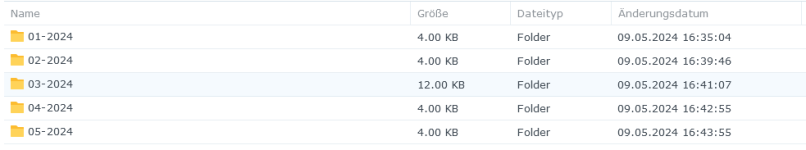

DS116:
DS223:

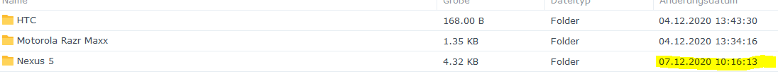

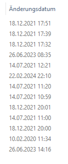

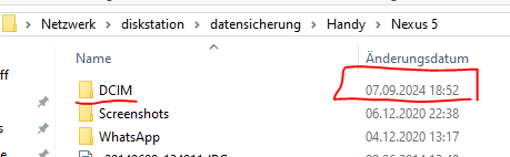

Öffne ich z.B: den 2. Ordner "DCIM", also ein Kameraordner:
DS116
DS223, und jetzt wird es noch absurder, aus dem "2.7." wird auf einmal "30.6."?!
....und jetzt, wo ich es sehe, ist das ja auch auf der DS116 inkonsistent :confused:
Wie gesagt, egal ob SMB/Windows, Filestation, es passt bei beiden nicht mehr. Und das ist bei mir ehrlichgesagt die Kategorie von "passt mir gar nicht ich schmeiß das Ding ausm Fenster!" Einfach Änderungszeiten ändern ist für mich ein abolutes No-Go!
Irgendwelche Ideen, was DSM da treibt, oder jemand ähnliches bei sich?

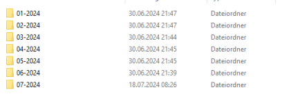

Bash:
d---------+ 1 patrick users 13856 2024-06-30 21:47:30.470741983 +0200 01-2024
d---------+ 1 patrick users 14064 2024-06-30 21:47:05.925649502 +0200 02-2024
d---------+ 1 patrick users 25960 2024-06-30 21:44:00.063949208 +0200 03-2024
d---------+ 1 patrick users 15976 2024-06-30 21:45:02.955186171 +0200 04-2024
d---------+ 1 patrick users 19096 2024-06-30 21:45:33.479301180 +0200 05-2024
d---------+ 1 patrick users 20760 2024-06-30 21:39:47.533997720 +0200 06-2024
d---------+ 1 patrick users 22216 2024-07-18 08:26:57.028646430 +0200 07-2024
Ordner "01-2024":
Bash:
drwxrwxrwx+ 1 root    root    13520 2024-06-30 22:09:54.024796173 +0200 @eaDir
Bash:
d---------+ 1 patrick users   13480 2024-06-30 21:47:30.779743148 +0200 Wohnung
Ordner "01-2024/Wohnung"
Bash:
drwxrwxrwx+ 1 root    root     13312 2024-06-30 21:47:48.608810324 +0200 @eaDir
Abgesehen davon, dass ich das absolut unlogisch finde, dass versteckte Systemordner einfach die Anzeige verfälschen, müsste der Logik nach doch eigentlich am Ordner 22:09 dranstehen, das ist doch aktueller als die "21:47" im ersten Ordner 01-2024. Und anders als bei @Benares sind die Dateien in 01-2024/Wohnung/@eaDir wo er mir 30.6.24 anzeigt, sogar aktueller, nämlich vom 2.7. Das passt doch so oder so nicht?
